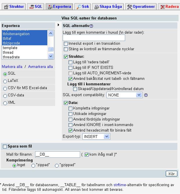

Kör med MySQL 4.1.10a...
Bifogar en bild på de export-settings som jag utnyttjat...
MatteMedlem sedan aug. 20002 975 inlägg
Ändrar du "SQL-export-kompatibility" till "MYSQL40" så tror jag det ska fixa sig.
Gjorden den ändringen och då gick det bra!
