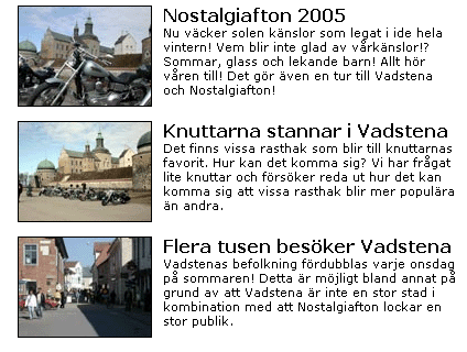

OK... ingen konstig kod. Min fråga är, detta är kod för förstasidan och då vill jag att det endast ska visas EN post from story.
Are you with?
När jag skriver EN menar jag en av varje. TOP 5 poster. Men om jag har två eller flera bilder så kommer den posten visas flera gånger...
