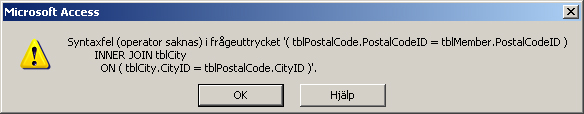

Tack för ditt snabba svar. Det första exemplet fungerar utan problem. Dock fick jag inte det andra alternativet att riktigt fungera. Jag får följande felmeddelande i Access (se bifogad bild).

Medlem sedan dec. 200012 464 inlägg
SELECT tblMember.FirstName,
         tblMember.LastName,
         tblCity.CityName
    FROM (tblMember
         INNER JOIN tblPostalCode
           ON ( tblPostalCode.PostalCodeID = tblMember.PostalCodeID ))
         INNER JOIN tblCity
           ON ( tblCity.CityID = tblPostalCode.CityID )
Det är fel i Access
Access verkar ärligt talat inte vara mycket att hänga i julgranen!? Det känns alltid som att Access aviker mot den gängse SQL-standarden :)
Nu fungerar iaf koden mycket bra!
