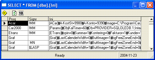

Så här ser en dump ut:

Nej det är en MS SQL db Skärmdumpen är gjord med DbaMgr2 och anledning är att jag vill att användarna skall kunna ändra ett specifikt värde. Jag kommer att bygga ett underhållsgränssnitt så småningom. Just i detta fall skall Prog vara "Car2000" och Sign "!MM" sedan ligger hela raddan av värdefält på det sättet som jag skrev i första inlägget. Jag kanske skall ordna detta med underhåll, men jag vet att jag har gjort ett databasdesignfel så jag vill ju gärna bygga om det hela först.
