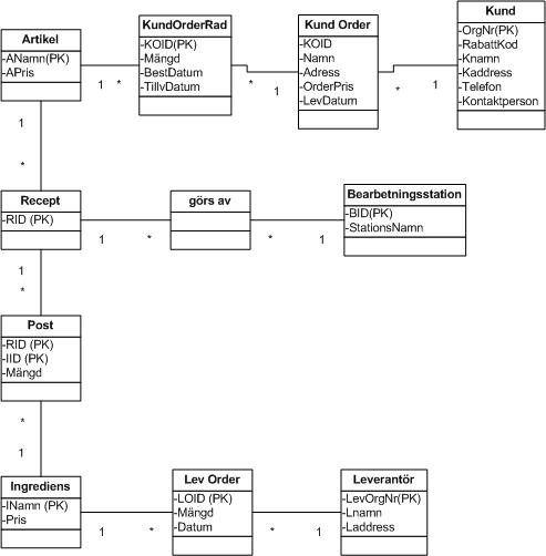

Jag har modulerat fram ett ER-diagram efter bestämda förutsättningar i en databaskurs som jag läser. Nu är min fråga om jag är på rätt väg, eller är det mycket som måste ändras på.
Frågorna jag ska ställa mot databasen är följande:
a) Vilka leverantörer levererar ingrediens XXXX?
b) Vilka ingredienser skall jag beställa och hur mycket av varje för beställning YYYY
från kunden XXXX?
c) Vilken kund beställer mest av artikeln XXXX och hur mycket?
d) Hur mycket har jag att tillverka datumet XX-XX-XX och till vilka kunder?
e) Vad kostar i material att tillverka artikel XXXX?
f) I vilka artiklar använder jag ingrediens XXXX?
g) Från vilken kund, visa kundens namn, har vi den högsta respektive minsta
beställningen i kronor räknat och vad ingick i beställningen?
h) Vilket recept säljer bäst för tillfället?
i) Vilka(en) leverantörer levererar till receptet XXXX och vad?
j) Vilken bearbetningsstation är den viktigaste i vår verksamhet? Alltså den som
används mest.
