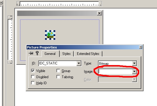

Jag har en dialog ruta som jag vill kunna presentera en bild i.
När jag väljer ResourceView och öppnar min dialog ruta för editering kan jag ju infoga en picture control där jag kan ange en resursnamn för en bild som jag ska använda i samband med controlen.
Kan man bara ange en resource namn? Kan man inte inkludera en extern fil?
Se bifogad bild!!!
Marcus EMedlem sedan maj 20021 294 inlägg
Lägg till bilden till dina resurser och tilldela den ett lämpligt ID. Ange sedan samma ID vid Image.
Vill du ladda en extern bild under körning måste du använda en funktion (t.ex. LoadImage).
RezaMedlem sedan feb. 2001111 inlägg
Det framgår av mitt tidigare inlägg att jag inte vill använda en resource utan använda en extern bild.
Självklart kan man göra detta med ”kod”, men frågan var om det gick att göra det från dialog rutan som visas i den bifogade bilden.
Du menar att bilden inte ska länkas in i den körbara filen? Det går inte att göra i designläget, vad jag vet.
PeWMedlem sedan juni 20006 839 inlägg
I de fallen är man hänvisad till att ladda in bilden bit för bit, mao blir det då "kod-varianten".
