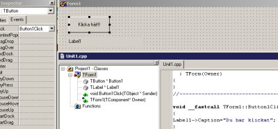

Medlem sedan feb. 20001 590 inlägg
Här är det fina med Bolrand C++ Builder. Om du jobbat med Visual Basic, så vet du hur det funkar!
Man gör ett formulär, slänger dit knappar och övriga objekt. Koden genereras automatiskt för detta. Koden i sig är ren C++, fast vissa funktioner tar hjälp av _fastcall, från Pascal (Hela det grafiska objektpaketet kommer från VCL, samma som i Delphi=Pascal)
Vill du känna av knapptryckshändelsen, så lägger du din kod i funktionen "click".
Kolla bilden jag skickar med!
Allt är starkt objektbundet, mycket mer än i Microsofts VS. det finns mycket färdiga klassbibliotek/komponenter med direkt, och man kan skapa egna, och ladda ner från Internet.
Vid kompileringen kan man ange statisk kompilering, och man behöver då inga extra filer.
/T
