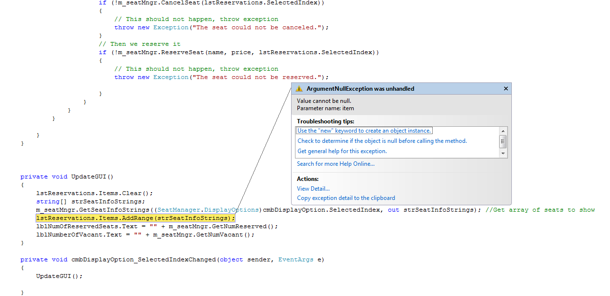

Hej jag är ny inom c#. Jag har bifogat en bild här på mitt fel och förstår inte varför det uppkommer. Någon som kan lösa och har en förklaring till varför programmet inte går?!

Arrayen string[] strSeatInfoStrings har inget värde när du skickar den som parameter till funktionen där felet uppträder. Du måste tilldela den arrayen ett värde först, innan du använder den som en paramter.
