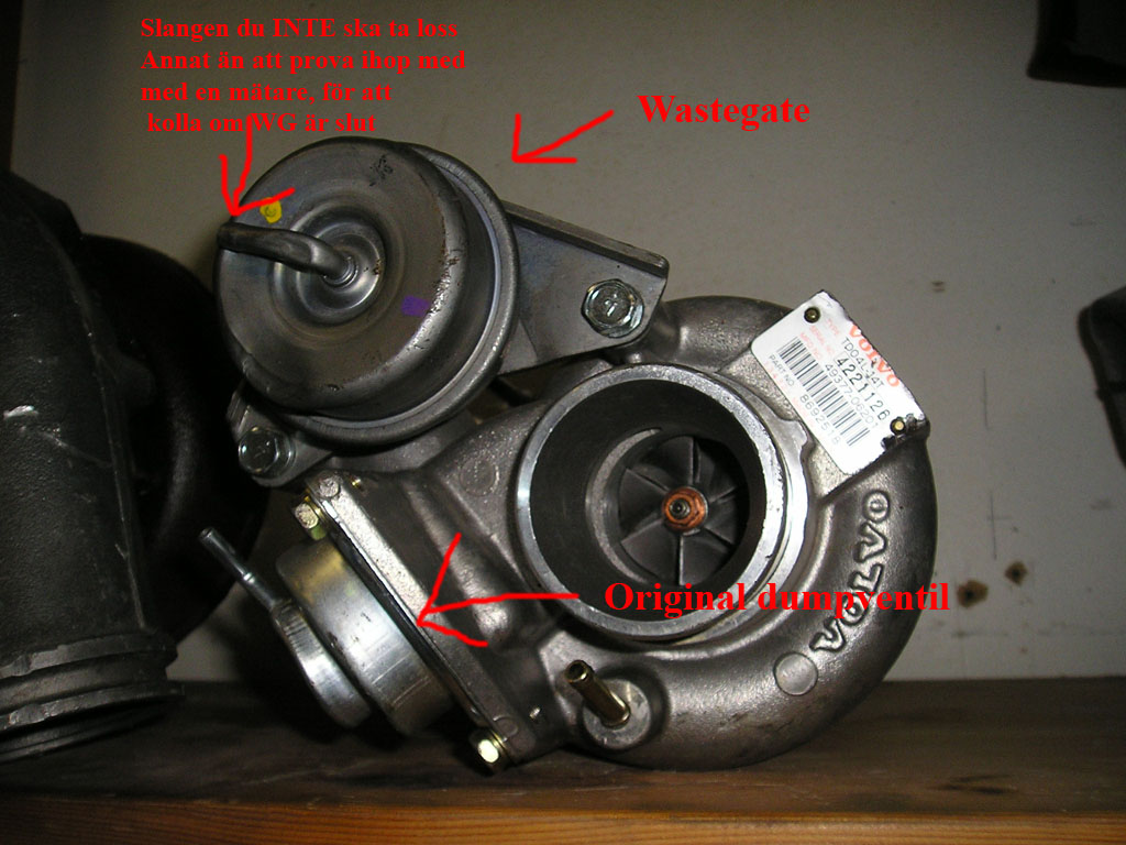

Här har du en bild på ett Turboaggregat från en T4, men aggregat skiljer sig inte så mycket. Original dumpventilen samt wastegaten är relativt lika, dumpventilen sitter dikt emot turbon och botten på den är formad som en triangel typ. Den ska du inte bry dig om annat än att det inte är den slangen du inte ska rycka loss! =)
Okej då vet jag vad jag INTE skall göra ;)
Tackar!
