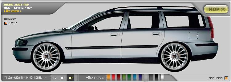

Jo, har själv kollat runt lite och det lutar nog åt 19" eftersom jag vill sänka bilen samt byta fjädrar m.m. Vad tror du om dessa (se bild)
