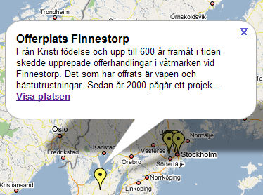

Hejsan

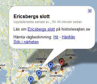

jag har ett problem. Jag har pekat ut en massa platser var svenska slott ligger i Sverige. När man klickar på markören står det lite info. Jag skulle dock vilja ha bort texten "uppdaterades senast av xx för xx minuter sedan" samt texten "Hämta vägbeskrivning HIT - HÄrifrån Sök i närheten"
Se på de bifogade bilderna. Jag har tagit en annan bild som exempel på hur jag skulle vilja att det såg ut.
Har upptäckt att de flesta i stort sett har som bild nr 2. Någon som vet hur man får bort den här texten? Jag har suttit och letat på nätet samt "googlemapshjälpen" men inte hittat hur man får bort detta.. Någon som har någon idé?
Jag kollade på Google Groups för Maps och hittade en metod att "tvätta" kartor. Du laddar in din karta som vanligt, sen högerklickar du på "Visa i Google Earth", kopierar den länken och klistrar in den i sökfältet och söker. Då får du en karta där pratbubblorna är rena från allt annat än just det du skrivit in. Sen använder du Länk-verktyget för att få länken till den tvättade kartan:

Precis så där menade jag, skall försöka göra som du säger... sitter på jobbet nu men skall testa när jag kommer hem. Jättetack säger jag i förväg! :)
hmmm - kollade lite snabbt, vart hittade du sidan google groups maps?
JO nu fattade jag hur man skulle göra - jättetack för hjälpen!
