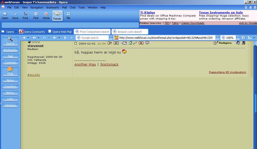

Som rubriken säger.
Här är ett exempel:
http://www.webforum.nu/showthread.php?s=&postid=961329#post961329

Kollade i Opera - och inlägget är *extremt* brett (kolla sidscrollen ;) )
Kodexemplet som ges innehåller en extremt lång textrad med tilldelningar av vektordata (raden som börjar med
kommun[0][0]="-- Välj län --";
och tydligen får den raden Operas breddberäkning att flippa ur för den HTML-kod vi använder... Scrollar man så långt åt höger man kan, ser det (under Linux iaf) ut som en kraschad eller oinitierad buffert "längst bort".
Tack för påpekandet - detta tål att kluras på.
I vB3 lär problemet förhoppningsvis inte uppstå tack vare att vBulletin där kör en annan kodlösning för "breda" inlägg.
