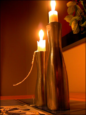

Vid frukosten i morse såg vi förvånat på när detta utspelade sig (se bifogad bild).
Tyngdkraften gör ju att stearinet rinner mot marken men vilken kraft är det som "upphäver" tyngdkraften och får stearinet att rinna åt vänster?

Det flytande stearinet måste ju rinna på någon sida om det stelnade stearinet, och av någon anledning valde det att rinna på den sidan som är längst ifrån ljusstaken.
Trodde du att du hade hittat någon ny naturlag, Tor? :)
Jag gissar att det drar lite från det fönster jag tycker mig ana bakom ljusen. Då kanske varje icke stelnad stearindroppe tenderar att blåsa iväg innåt rummet.
Medlem sedan maj 2004693 inlägg
Det är väl ingen kraft. Lite stearin rinner och stelnar. Sedan så rinner mer stearin över gamla stearinet och stelnar. Detta fortsätter och eftersom alla stearin rinner över det gamla (över är inte norr utan väst, här) så blir det så.
Det är iaf min chansning :)
Vi hade 9 grader utomhus i morse - alla fönster var stängda. ;)

Nä, jag hoppades att någon skulle kunna applicera en reda existerande naturlag på mitt exempel.
Ytspänning?

Web-Tor skrev:
Det drar från de flesta fönster - även om de är stängda...
Det som syns till höger i bild är en tavla. Fönstret ligger på andra sidan av rummet och ett drag därifrån skulle haft motsatt verkan på det rinnande stearinet..
Till saken här att stearinet från början rann utmed ljusstaken. Den här kraften fick stearinet att brytas och det var då det började böja sig. Som ni kan se på bilden sitter fortfarande en del av stearinet kvar längst ner på ljusstaken.

En gissning är att det är p.g.a. värmen.
När det blir varmt så ökar ju lufttrycket och skulle då kunna "putta" ut stearinet.
Sen kan man undra varför det inte händer alltid. Det skulle i så fall bero på att det inte räcker med att det är varmt utan det måste vara en "tillräcklig" skillnad i värme mellan ljusstaken och luften i rummet.
Men som sagt. Det är bara en gissning.

Att stearinet som runnit efter ljusstaken har kylts av olika snabbt på sidan utåt och innåt.
Denna idé gav mig dock lite huvudbry eftersom jag antog i första början att stearinet kyldes snabbare på den sida som var mot ljusstaken, vilket inte skulle leda till att stearinet böjde sig utåt. Men det behöver ju inte alls vara så. Luftdraget från det brinnade ljuset kyler utsidan!
Fysiken som kan förklara fenomenet: saker och ting sträcker på sig eller krymper när det värms/kyls.
V.S.B
Min gissning: Ljusstakarna ser ut att vara i metall vilket gör att stearinet som ligger mot staken stelnar omgående mens utsidan fortfarande är flytande. När sedan det yttre lagret kallnar krymper det och drar ut stearinet.
/Red. Klös var snabbare...
