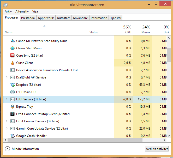

Jag har på senare tid märkt att datorns fläktar går upp i högvarv rätt ofta trots att jag bara surfar eller kollar e-post.
Jag har ett Logitech-tangentbord och där finns ett litet infofönster som jag kan se hur mycket processorns 4 kärnor jobbar.
När fläktarna drar igång sin fullgas pendlar processorn mellan 50-100% hela tiden. Jag gör absolut ingenting förutom att titta på displayen och störa mig på det...
I aktivitetshanteraren ser det lugn ut förutom mitt antivirusprogram som ligger ganska stadigt på mellan 50-53%. När jag öppnar Eset ser jag inte att någon automatisk skanning pågår och inget annat heller.
Är det normalt? Vad ska jag leta efter? Jag vet inte hur länge detta har pågått men i några dagar är det iaf. Det brukar inte vara så trots att det har varit varmare tidigare. Som det är nu är det riktigt irriterande att höra fläktarna gå upp och ner i varv hela tiden så det bör bero på att datorns processor ligger och jobbar mer eller mindre hela tiden.

Hittade ingen lösning så jag av- och ominstallerade Eset. Problemet löst med den operationen tillsvidare.
