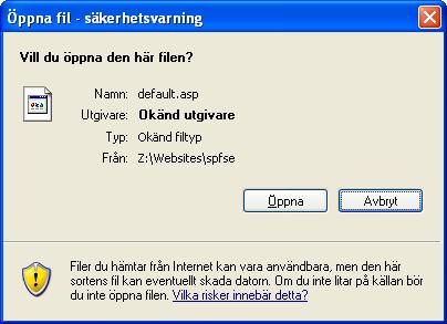

Det första kom med SP2 eller SP3 till XP. Jag har en ansluten nätverksenhet. Men vid varje gång jag ska öppna vissa filer, t.ex. asp och exe och liknande så kommer det upp en säkerhetsvarning om jag verkligen vill öppna filen (se bifogad bild). Hur får man bort detta?
