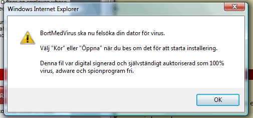

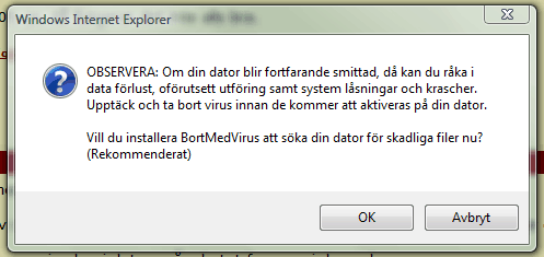

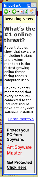

Min dator har fått något jäkla malware eller vad det heter, det poppar ständigt upp fönster och nya sidor med kanske en minuts mellanrum. Inte helt roligt... :(
Dessutom "stannar" webbläsaren upp emellanåt så det inte går att skrolla eller byta sida. Igår klickade jag på en keygenerator och då protesterade NOD32 och stoppade in något i karantän. Man kan ju gissa att det var där datorn blev sjuk. :OO
Den moraliska frågan i att använda en keygenerator kan diskuteras men starta gärna annan tråd i så fall. :P
Nu vill jag ha hjälp. Finns det ett enkel gratisprogram, med betoning på enkelt som ni rekommenderar? Jag har testat Spyboot tidigare men fattade i princip ingenting.
Jag skickar med några skärmdumpar så ni får se vad som ploppar upp.

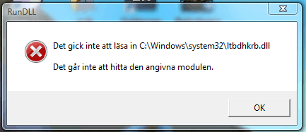

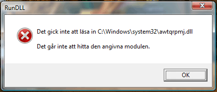

Jag provade även söka efter de filnamn som angavs men inget kunde hittas. Efter en djupskanning med NOD32 hittades några virus och nu har problemet försvunnit. Dock kommer det upp tre inforutor när jag startar Vista, någon som vet hur man blir av med dem?
Sök efter namnet i registret och ta bort det där.
