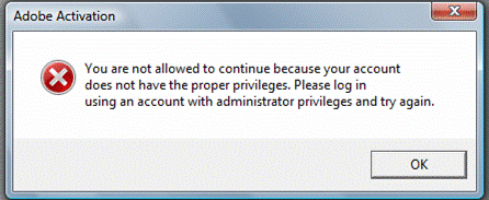

Jag skulle vilja få fram en ruta när jag öppnar så att jag kan aktivera produkten.

Jag får fram följande dialogruta när jag öppnar Photoshop
Se bifogad bild.

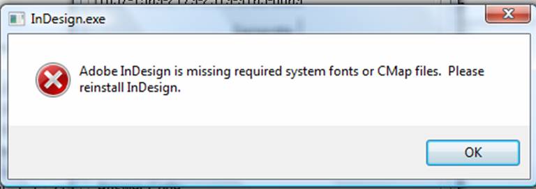

Installationen av Indesign funkar ej. När jag öppnar Indesign så kommer följande dialogruta fram:
Se bifogad bild.

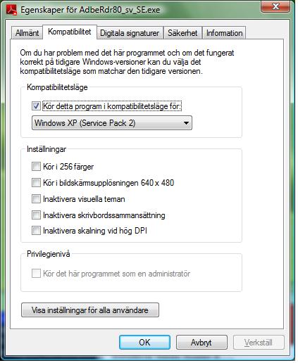

Jag hade liknade problem med acrobat 8, jag löste det genom att köra installations programet i windows XP SP2 kompatibilitestsläge

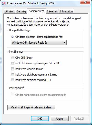

Hur gör du för att komma in i den rutan?
Provade att högerklicka på installationsfilen för Indesign men jag ser inget.
Edit.
Jag högerklicka på Indesign i startmenyn och valde egenskaper.
Se bifogad bild:
Jag har inte rört något i dialogrutan.
Ska jag ändra något?

Har som sagt problem med att installera Indesign CS2. Gick bra med Illustrator och Photoshop när jag avaktiverade UAC men jag får inte till Indesign.:-(
Får som sagt upp följande dialogruta. Se bifogad bild:

Provade följande:
Solution 2: Remove or rename the CMAPs folder, and then reinstall InDesign/InCopy CS2.
1. Locate and rename the CMAPs folder in the Program Files\Common Files\Adobe\Fonts\RQRD\ folder.
2. Reinstall or repair InDesign or InCopy to replace the missing CMAPs folder.
Om jag förstått rätt så ska jag ta bort eller byta namn på CMAPS-folder. Jag ser ingen mapp med det namnet!? Eller är det en sådan typ av mapp dom menar?
Jag gick in följande sökväg:
Därefter tog jag bort mappen som låg under "RQRD".
Ominstallerade Indesign men blev samma tråkiga ruta som kommer fram.
Står på webbsidan att det gäller Windows..jag har ju Vista.
Bör jag göra på annat sett?
Samma skiva har som sagt fungerat att installera i Windows Xp men ej nu i Vista.
