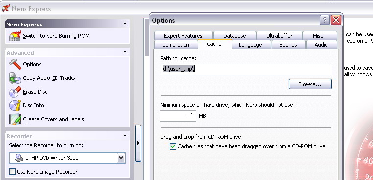

( Nero ville inte heller bränna pga detta, här fick jag felmed angående detta "to small caching drive". )

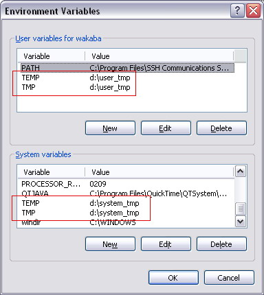

du kan ändra både i Windows och i Nero se bilder

Tack för svaret. Ursäkta en följdfråga, hur får man upp det första fönstret i svenska XP? Är inte så duktigt på sånt här.
Tryck:
Win+Break
så får du upp Systemegenskaper (som går å hitta via kontrollpanelen också iofs)
där har du "Miljövariabler" under fliken avancerat
Jag trodde det hade att göra med Virtuell Minne (prestanda under samma flik) men det kanske är temp-katalogen bara då

Fungerar jättebra. Tack för hjälpen.
