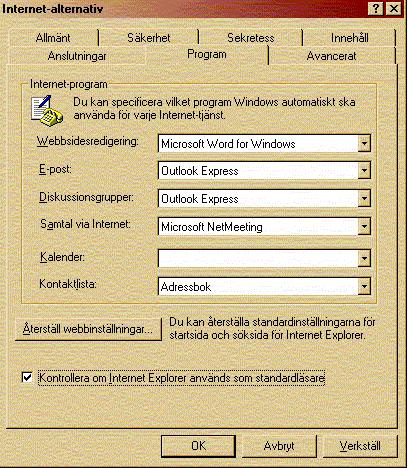

"Manage add-ons", var då?
Finns ingen sån vid programfliken.
(Kolla dumpen)
Oh, du kör win98 såg jag nu. Ouch. Då kan du skippa manage add-ons och bara kolla den andra. IE i XPSP2 har ett helt annat säkerhetstänk än i win98.
