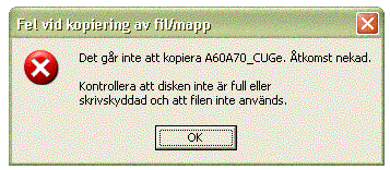

När jag försöker klippa ut (eller kopiera mappen) så kommer det upp ett meddelande, som säger:
FEL VID KOPIERING AV FIL/MAPP
Det går inte att kopiera filensnamn.jpg. Åtkomst nekad. Kontrollera att disken inte är full eller skrivskyddad
och att filen inte används.
(Se även bifogad fil)

Trots att mappen ska vara skrivskyddad, så kan jag radera filer och mappar i mappen. Däremot inte kopiera eller klippa ut.
Jag kan inte ändra på skrivskyddet. Dessutom är alternativet "Kryptera innehåll för att skydda data" ibockat under Avancerat när man kollar på egenskaper för en mapp eller fil. Försöker jag ändra på det kommer det upp ett meddelande vars slutsats är att jag inte har åtkomst till mappen/filen.
Detta ter sig en smula märkligt, då jag är inloggad som administratör på datorn. Helt sanslöst konstigt.
