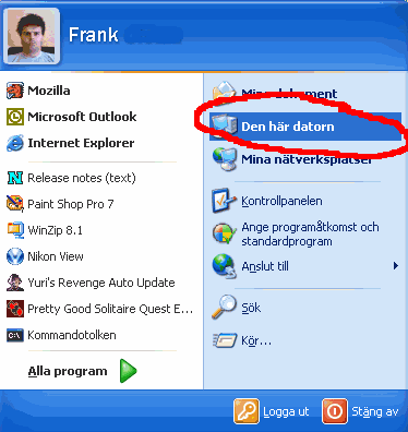

hm.... jag hittar dessvärre bara flikarna 'allmänt' och 'genväg' när jag högerklickar på 'Om den här datorn' och går in på 'egenskaper'
Inte Om den här datorn, Den här datorn skrev jag, inget annat.
denna menar SirP. ;)
Ah! nu hittade jag det i kontrollpanelen om jag där klickade på system. då fick jag upp en ruta där jag kunde välja 'maskinvara' och när jag där klickar på 'enhetshanteraren' så skriver den ett stort utropstecken på CD-rom-enheten, som förövrigt heter 'HL-DT-ST RW/DVD GCC-4481B' om nu det säger någon någonting.
