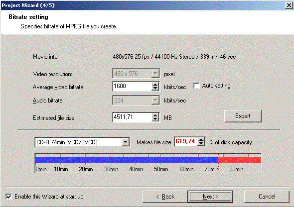

Tack, jag tror jag vet vad problemet är nu men jag vet ändå inte hur jag ska åtgärda det :( vid steg 4 händer följande:
När jag ska välja antalet % av skiv kapacitiet, väljer den automatiskt 619, 74 även om jag ändrar till 99 % så ändrar den tillbaks samtidigt som jag trycker på Next knappen...
Frågan är hur jag ska lösa detta... :q
se bifogad fil...
cazeMedlem sedan sep. 20016 059 inlägg
Jag har hitta felet, nu, tack iaf...
