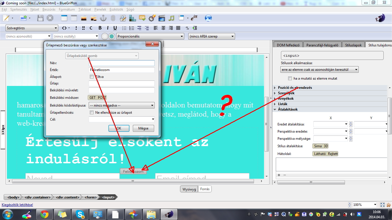

Skicka-knappen med css Pro Editor i BlueGriffon
Jag har skaffat gratisprogrammet Bluegriffon och köpt tillhörande CSS Pro Editor. Jag har mycket problem med den och får ingen support. Inte ens BlueGriffons eget forum fungerar. Min fråga kommer inte fram där, därför hoppas jag, att jag kan få hjälp här.
Jag vill sätta en button-image till en submit-knapp, men jag vet inte, hur. Jag antar, att den är inte någon speciell BlueGriffon fråga, men där skulle jag vilja lösa den. Jag kan naturligtvis skicka html och css filer också, om det underlättar svaret.
