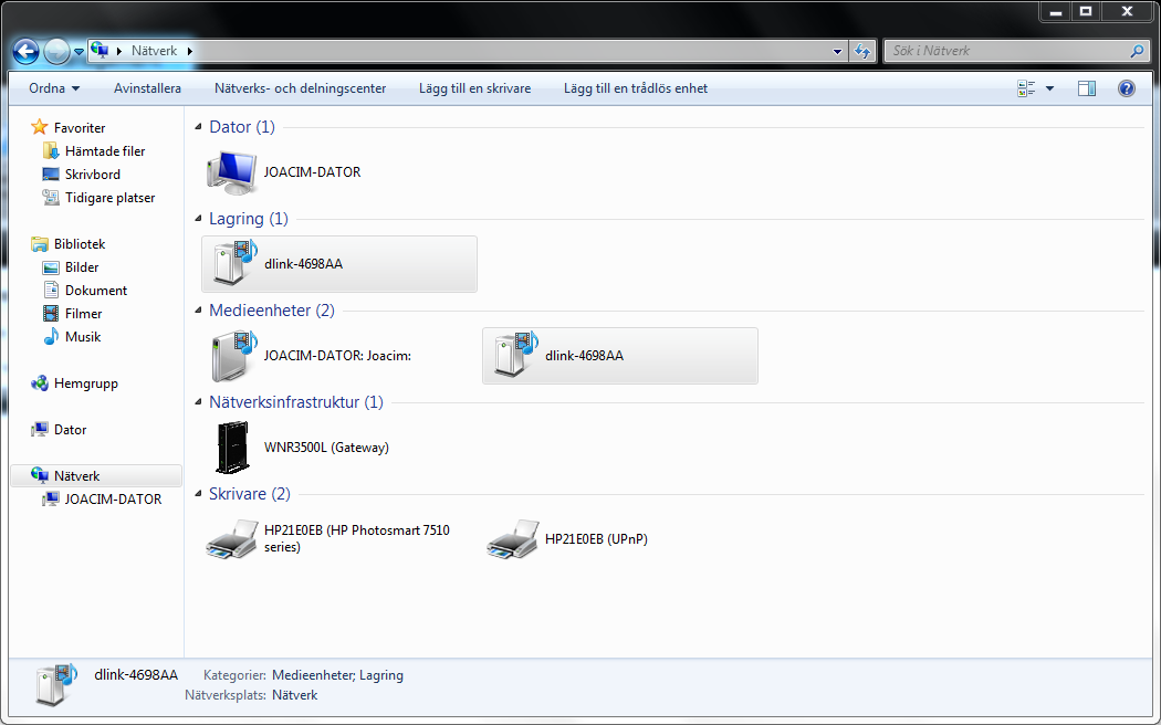

Så ser det ut
Så här ser utforskaren ut och den enhet som står som lagring öppnar bara windows mediaplayer så det går inte att använda som en hårddisk.
Det namn som anges någonstans i NASens systeminställningar, exakt var beror på operativ.
I Win7 ligger det under Kontrollpanelen - System & Säkerhet - Avancerade Systeminställningar så rutan Systemegenskaper dyker upp. "Datornamn" kallar Win7 det, där har du "joacim-dator".
