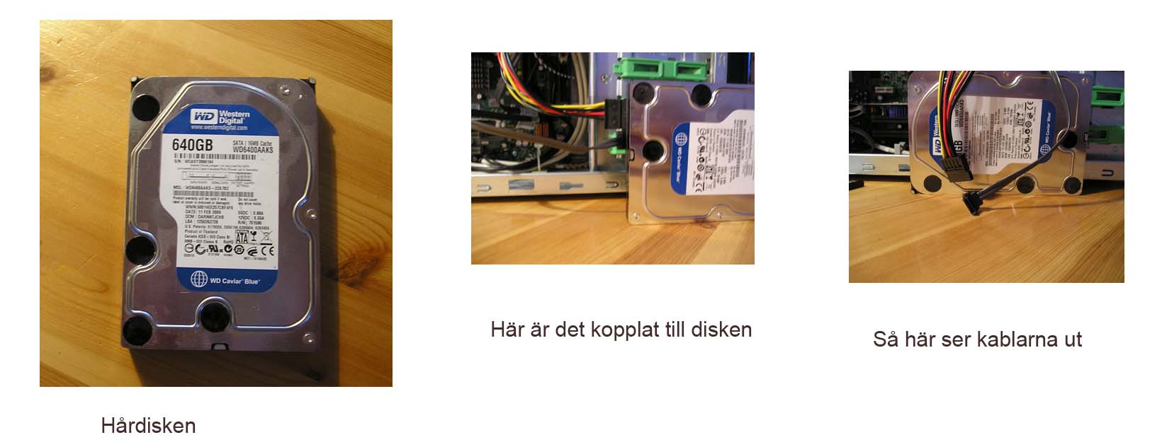

maggieMedlem sedan okt. 2007184 inlägg
Ok, misstänker ju att hårddisken är trasig, hur vet jag vad som är hårddisken ??
Här har du lite olika bilder på en hårddisk: http://www.google.se/images?hl=sv&q=harddisk&oi=image_result_group&biw=1280&bih=840

Tackar Gunnar, nu vet jag var den sitter med ;)
har konstaterat att det nog inte är så svårt eller dyrt att byta hårdisk, just denna kostar jnu inte mer än 500 :-

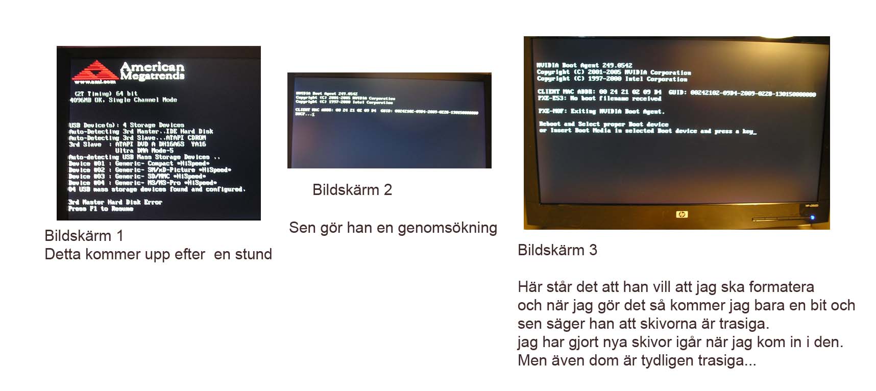

Jag blir mer övertygad nu om att den är trasig, men vänder mig än en gång till er så får ni se vad som står på skärmen när han hänger sig. Hoppas ni kan läsa vad som står...
Byt du ut hårddisken direkt. Det som efterfrågas i tredje bilden är just något bootbart, hårddisk eller CD.

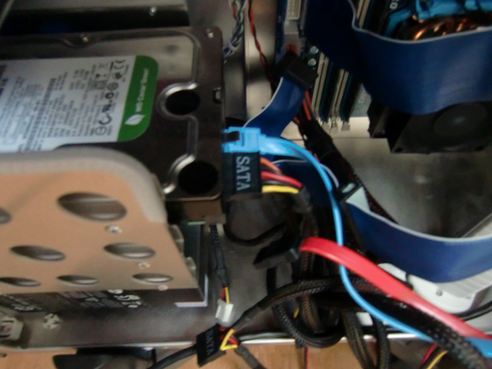

Om det är en bred flatkabel till disken är det en IDE om det är en (oftast) röd smalare är det nog en SATA, om du har SATA kontakter på moderkortet kan du ersätta IDE disken med en SATA utan problem, dessa kräver dock en annan strömförsörjningskontakt.
Du gjorde ju en bra sammanställning av bilderna, så varför inte ta en bild på hårddisken där kablaget är kopplat!
En slarvig bild, men du ser att det finns olika kablage på denna.

Lasp... Jag har hittat en exakt likadan hårdisk på Onoff och tänker beställa den. Visst blir det rätt då? Är det bara att plugga dit den sen och köra in Windows 7 då ???

Japp, du har SATA-anslutningar på disken och du kan ta i princip vilken 3,5 tums hårddisk som helst med SATA, alla passar. Så varför inte passa på och köpa något större än 640Gb? Eftersom kronan är så stark mot dollarn just nu så har hårddiskar rasat i pris rejält. Om man kollar här på Prisjakt syns det hur löjligt billigt det är idag... :)
Men tänk på att ta en som snurrar med 7200 varv/minut, de med 5400 varv är långsammare att jobba med och lämpar sig mest för en server.

Men maggie, det är bara att köpa vilken SATA disk som helst, koppla in dessa två kablar och starta med CD skivan så ordnar allt sig. Stoirleken kan man, i detta fall, bortse ifrån ;-)
