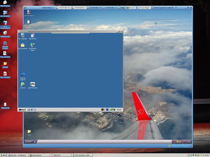

Här har jag ett screenshot från min dator där jag kör min VM (skrivbordet med flygfotot) och dessutom fjärrstyr servern (blå bakgrund) med VNC.
