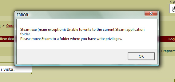

Nu håller jag på att få krupp på vista. När jag skall starta "steam" så talar vista om för mig att jag inte har skrivrättigheter i den mappen steam ligger i. Steam är installerat som vanligt och ligger i "program". Jag har provat att ta bort skrivskydd men det kommer tillbaka. Jag har gett fulla rättigheter till alla till steammappen utan att det hjälper. Vad fan skall man göra.
Kan man stänga av all skit i vista som hindrar en att göra som man vill. Jag behöver ingen mamma som talar om för mig var jag skall spara en nerladdad fil eller om jag skall starta ett program.. grrrr :x (n)
testat att högerklicka och välja kör som administratör? Vissa program kan man även få installera med UAC av, vet ej om steam är ett av dom.
Tack, funkade. Bra felmeddelande man får...
