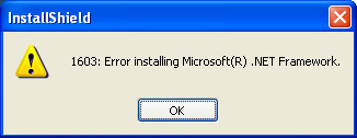

Jag försöker installera Adobe Premiere Elements 4 och efter bara någon minut får jag upp felet: 1603: Error installing Microsoft(R).NET Framework. Jag har googlat lite men hittar inte direkt vad jag kan göra åt saken. Någon som vet vad det beror på och vad jag kan göra åt det? Har jag något fel på datorn tro?
Har du testat detta?
http://community.installshield.com/archive/index.php?t-155142.html skrev:
You may try this:
I got this behavior with one of our clients. What I had him do is to remove the existing .NET 1.1 installation that was already installed and then tried it; it worked without the 1603 error.

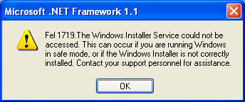

Men suck, när jag försökte ta bort hitfixen fick jag ett annat felmeddelande som sa att jag inte kan ta bort den...fel 1719. Va' f-n, snacka om moment 22....J-kla dator!
Varför blir det så här?
Bifogar bild på felmeddelandet.

Här står ju faktiskt hur man ska göra. http://support.microsoft.com/kb/315346/sv . Men det verkar vara lite "farligt". Det vågar jag inte göra själv. Suck. Jag som skulle installera Premiere och sätta igång och redigera...
Fast min dator är allmänt knäpp så det kanske är på sin plats att lämna in den i alla fall.
