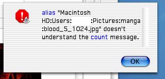

Det funkar att dubbelklicka på droplet:en, den startar Photo Retouch Pro, men när jag släpper en file med type creator = JPEG och filsuffix = .jpg så blir det problem. Hittade koden på Apples AppleScript sida

CyberPetMedlem sedan dec. 19993 696 inlägg
ser ingen definition av vad i betyder... och med tanke på felmeddelandet så verkar ju det vara något problem med just nummer/antal osv.
Dvs, dessa rader:
repeat with i from 1 to the count of these_items
set this_item to item i of these_items
