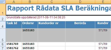

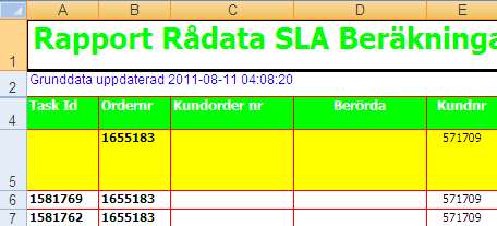

Här kommer ett mycket märkligt dilemma.
Jag har en fil där raderna har olika bakgrundsfärger beroende på status kan vi säga. Om jag kopierar över vilken som helst cell eller hela bladet (vilket är vad jag egentligen vill göra) till en annan fil, då ändras dessa färger helt och hållet. Det blir helt andra färger. Om jag kopierar en cell/några celler i den "felande" filen till någon annan del av den "felande" filen så behålls rätt färger. Finns det någon "färgkod/formatkod" för Excel filer där man kan kika om det är något galet med filen.
Se bifogade skärmdumpar av hur färgerna ändras.
Det spelar ingen roll om jag använder mig av ctrl+c och sen ctrl+v, eller om jag går via menyerna, eller om jag använder mig av Move or Copy sheet eller om jag kodar kopieringen i vba. Har testat på flera olika datorer och får samma fel, måste vara något som är galet med formateringen på filen från början eller något sånt.
Om jag använder mig av Interior.ColorIndex så får jag "tyvärr" fram samma värden på alla celler fast det är olika färger. Om jag kollar under "fill" vad cellen har för bakgrundsfärg så är det däremot olika rgb värden där före och efter kopiering, så det är ju väldigt skumt att Interior.ColorIndex visar samma värden.
