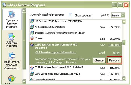

This problem happens because one or more old versions of Java are on your computer.
You need to uninstall EVERY Java version, then install the latest one, which is Java 6 Update 18 (from http://java.com).
Uninstall guides:
• How do I uninstall Java on my Windows computer? - Support Article
• Uninstall Java
http://support.mozilla.com/en-US/forum/1/598370

Jag hade två versioner här som jag tog bort och sen lade jag in den senaste (ver. 6 update 20) så vi får se nästa omstart om det fungerade.
