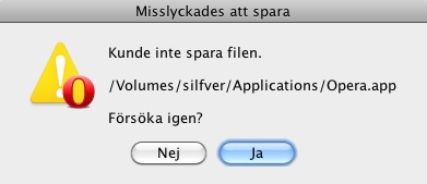

Dock får jag ett väldigt irriterande meddelande titt som tätt:
Löste dock även detta genom att ta bort alla mappar nitro skrev om.
