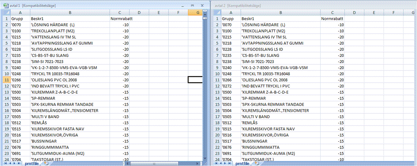

Jag skulle vilja kunna jämföra 2 avtal med varandra i Excel.
Nr 1 Är dessa avtal lika?
Nr 2 Finns alla rabatt grupper med?
Nr 3 Är det skillnad på dessa avtal?
Se bifogad bild där avtal1 och Avtal2 ligger i separata filer.
Avtal 1, Avtal 2
QA01 -10%, QA01 -10% OK
QA02 -10%, QA02- 20% Fel diff på -10%
QA03 -30, QA04 -30% Fel vi saknar QA03
QA06 -30, QA05 -20% Vi saknar QA05
QA06 -30 OK
Rätt brev
QA01, -10%
QA02, -20% OBS!! DIFF -10%
QA03 , -30%
QA04, -30%
QA05, -20%
QA06, -30%
Avtal1 och Avtal2 ligger i separata filer.
Se bifogad bild.
Hur lägger jag upp en sån här grej. Är det LetaRad som gäller?
Jag blir inte riktigt klok på texten ovan med QA osv...
Om jag skulle jämföra de två filerna som du har på bilderna så hade jag kollat så att allt är med genom att antingen jämföra radnummer och artikelnummer på ett par ställe så att de stämmer, då borde allt vara med. Ett alternativ för att vara med noggrann är att klistra in alla artiklarna från avtal 2 under de i avtal 1 och köra vilkordsstyrd formatering, dubbletter, då skall alla artiklarna bli markerade.
För att jämföra rabatten så att den är samma i båda så använd "letarad" i kolumn "D" i ena dokumentet och hämta rabatten. Ta sen "D-C" i kolumn "E", vilkordsstyrd formatering av kolumn "E" och markera värde "lika med" 0. Då blir allt som är samma markerat, det är lätt att se om något skiljer sig och du får fram skillnaden i procentenheter.
