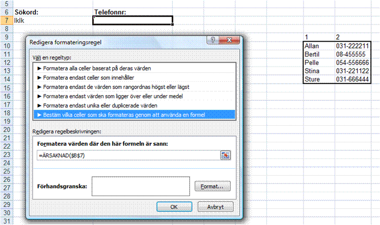

Vill du ha bort "Saknas" så att fältet är helt tomt istället?
Isåfall villkorsstyrd formatering och alternativet "Formel" och lägg in följande formel i villkorsstyrd formatering:
=Ärsaknad($B$3) och därefter vit textfärg.
Givetvis får du lägga in en annan referens än B3.
Vill du ha ett eget meddelande istället för "Saknas" gör du följande formel i din cell i arket:
=OM(ÄRSAKNAD(LETARAD(A7;G10:H14;2;0));"Finns ej";LETARAD(A7;G10:H14;2;0))
Har provar som du skriver =Ärsaknad($F:$L) och valt vit textfärg men det händer inte något. :(
Du ska skriva formeln i villkorsstyrdformatering.
I dialogrutan ska du välja alternativet "Formel" (Om du har 2003).
Kolla bifogad bild så ser du hur det ser ut i 2007.
Det var så jag gjorde fast jag markerade hela kolumner i stället. Skall prova att avgränsa på ett annat sätt.
