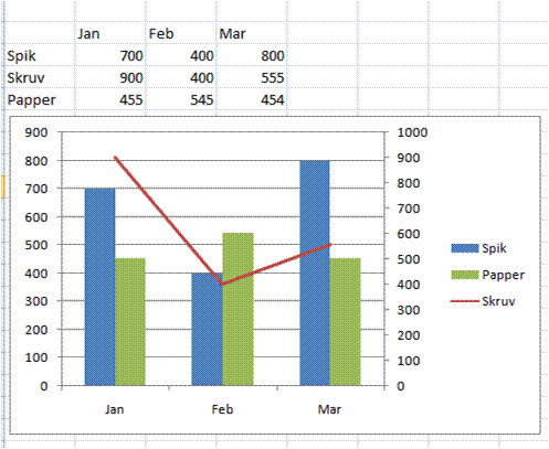

Vet inte om jag förstått rätt när det gäller sekundär axel i Excel.
Har gjort ett enkelt stapeldiagram över försäljningssiffror.
Därefter har jag gjort linjediagram över serien "Skruv".(Kombinerat)
Därefter har jag lagt in en sekundär axel som visar försäljningen för just skruv. (Se bifogad bild och skalan till höger).
Är det så här sekundär axel används så som jag gjort? Man gör en diagramtyp över en viss serie (Exempelvis Skruv) och därefter sekundär axel på högersidan som läser av just den serien(Skruv)?
Tänkte så jag förstått rätt.
Se bifogad bild
yohpopsMedlem sedan feb. 20011 198 inlägg

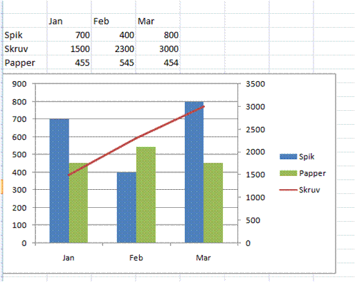

Jag använder sekundär axel om värdena i den är mycket större eller mycket mindre än den primära axeln.
I ditt fall ser jag ingen anledning till att använda sekundär axel, om dina data stämmer.
Ok. Nåt sånt här då!? :-)
