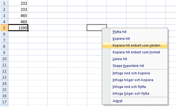

Nr3:
Markera formeln.
Peka på långsidan eller kortsidan av markeringens kant (Inte inutu) tills du ser en vit pil med ett kors på. När du ser den vita pilen håller du ner "höger" musknapp och drar dit du ska ha värdet och släpper högerknappen. I rullgardinen kan du sedan välja "Värde".
Du drar och släpper alltså med höger musknapp.
Se bifogad bild.
NicrosoftMedlem sedan dec. 19993 824 inlägg
Aha... :) Nu funkade det. Den verkar vettig.
