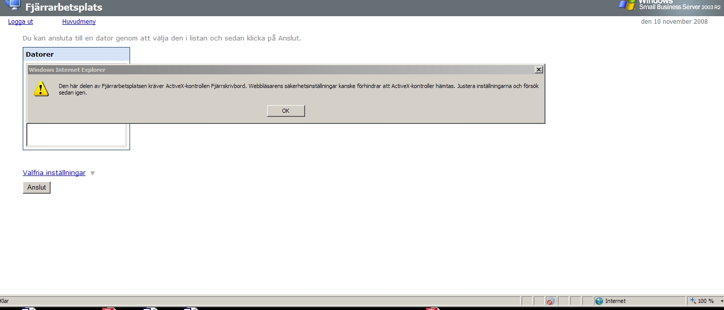

Vilken inställning skall göras för att fjärrskrivbord skall fungera med IE/.
Tycker jag letat överallt, men det funkar inte.....
Se bifogad bild!
Mvh
Henrik

Men,
Jag försöker ju ansluta till remote work place på en SMB server 2003. Meddelandet tyder ju på att det är något i säkerhetsinställningarn i IE som spökar. Hittar dock inte vilken det är.

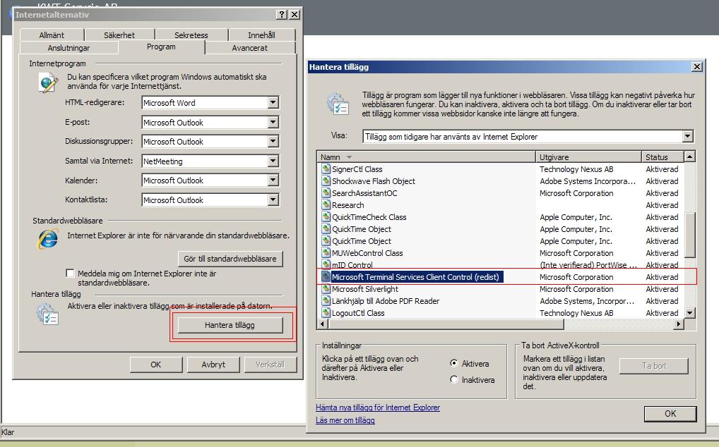

Det var ett tillägg som var inaktiverat. Aktiverade det, så fungerade det igen!
