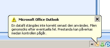

varför gör outlokk 2007 detta
3 svar · 463 visningar · startad av knoppa
knoppaMedlem sedan okt. 2001140 inlägg
varför detta kommer upp ofta när jag startar min Outlook 2007 ?
Och hur kan jag fixa problemet ?
Det beror på att när man kör Outlook så flaggas datafilen som öppen och när man stänger outlook så flaggas datafilen som stängd. Och om man startar Outlook och den upptäcker att filen redan är flaggad öppen så vill den kolla att allt är ok.
Om man tänker sig att man har Outlook öppet och sedan stänger av datorn genom att dra ur sladden, eller kanske även om man stänger av windows utan att först stänga ner Outlook så händer det ibland att Outlook inte hinner stänga datafilen korrekt. Därav felet.
Åtgärd: se till att outlook är ordentligt avslutat innan du stänger av datorn.
PS. Det finns andra, mer obskyra fel såklart, men detta torde vara det första man tänker på. Återkom gärna om felet består trots dessa åtgärder!
StefanBergfeldtMedlem sedan sep. 2004828 inlägg
Om man provocerar ett avslut på Outlook (genom att stänga processen i aktivitetshanteraren, eller vid fel) så blir det så.
en annan grej att tänka på är att outlook processen lever kvar en stund efter man stänger programmet så är man för snabb på att stänga ner datorn (avsluta windows) så dödar windows den och man får samma fel...
