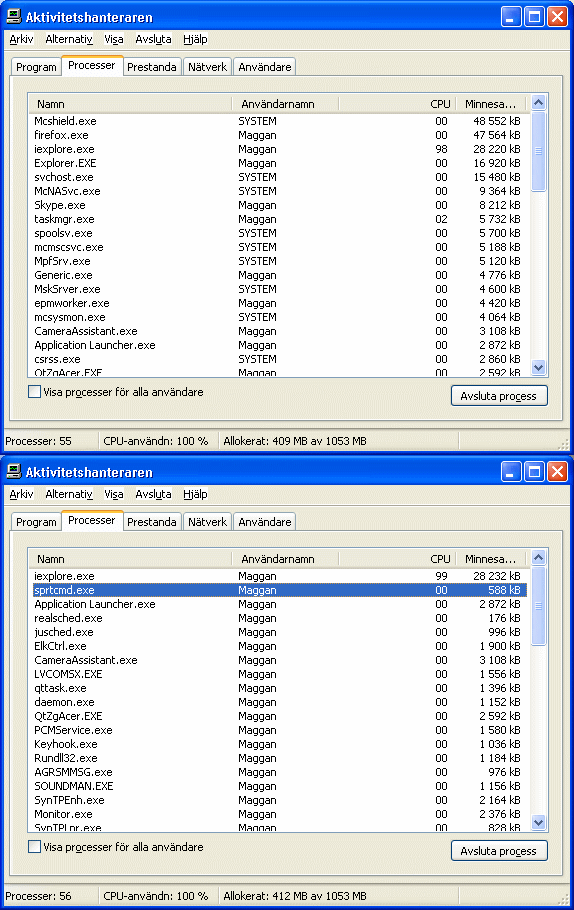

Vilken process/applikation är det som börjar sluka CPU-kraft/minne när du försöker gå in på sj.se?
hell-manMedlem sedan maj 2006100 inlägg
Det enda som verkar påverkat är iexplore.exe (se bild). En del annat har ju också lite höga siffror, men de siffrorna skiljer sig sedan inte från hur det ser ut när datorn är lugn och fin.
Vad drar man för slutsatser av detta?
EDIT: Bifogad bild visar alltså datorn i samma skede, fast sorterat ur två olika kategorier; överst efter kloumnen Minnesanvändning, underst efter CPU-kolumnen.
