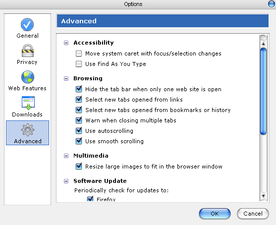

Även om jag valt att öppna länkar och favoriter samt history i tabs så gör den inte det, trots att jag startat om datorn. Är det något jag glömt eller varför fungerar det inte?

cazeMedlem sedan sep. 20014 686 inlägg
TengbladMedlem sedan dec. 19996 590 inlägg
caze skrev:
Hade du haft den svenska versionen så hade du nog sett att det där endast betyder att "dessa tabs ska _focuseras_" inte öppnas i ny tab.
"Select new tabs opened from links" betyder väl ändå att nya tabs öppnas från länkar?
@ndersMedlem sedan juni 200026 914 inlägg
Nä, det betyder "När länkar öppnar ny flik, fokusera denna.". Så tolkar min engelska hjärndel det i alla fall.

Men hur gör jag för att endast surfa i ett fönster då, hittar inte den möjligheten. Att öppna länkar och samtliga internet sidor i nya tabs, inte nya fönster? Måste man högerklicka på en länk och välja öppna i ny tab för att det ska gå? Det behövde man ju inte göra tidigare!?

Du skriver "about:config" i adressfältet sedan letar du efter "browser.tabs.showSingleWindowModePrefs" och ändra den till "True".
