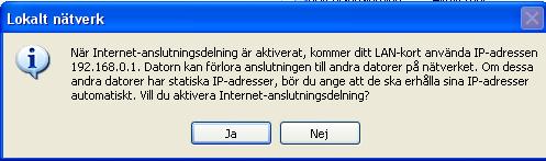

den här rutan får jag upp när jag försöker dela internetanslutningen med statiska IP(se fil)
sen funderade jag på proxy, är det nåt jag behöver ställa in??
Den rutan är helt normal att få upp. Klicka på ja och se till så att du förnyar ip-lånet på klientdatorn så bör det funka, i annat fall så är det nåt med accesspunkten som inte är som det skall misstänker jag.
