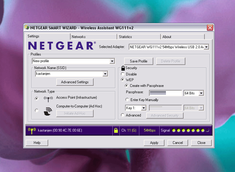

Jag har en router fr Netgear. I min laptop har jag ett inbyggt wireless lan och det har alltid funkat utan några problem. Nu ska jag koppla in en annan dator och använder då en trådlös usb-adapter från Netgear. När jag kör installationen ser det ut att funka (se bifogad bild) men när jag försöker ansluta funkar det inte. Det kommer upp "Begränsad eller ingen anslutning" och när jag försöker reparera står det att det inte går att erhålla en ny ip-adress.
Någon som vet vad felet kan va?

Har du testat utan WEP?
Netgears "Smart Wizard" har jag otrevlig erfarenhet av. Det brukar sluta med att Windows egna WZC används (i Vista heter den WLAN AutoConfig). När du installerade kortet fick du väl en fråga om du ville att Smart Wizard sköter den trådlösa konfigurationen? Testa att ange att WZC skall användas i stället.
