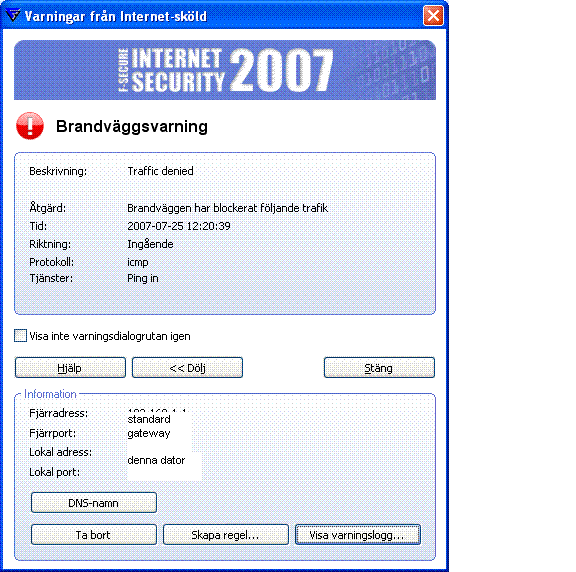

har nyligen uppdaterat F-Secure till 2007.
Nu får jag sådan brandväggsvarningar :(
Mina funderingar:
  1. vad betyder de?
  2. är de farliga?
  3. skall dessa åtgärdas? i så fall hur?
    Tack för all hjälp
    Peter
1 Att någon skickar dig ett icmp-packet. Alltså ett ping-anrop till din dator.
2 Nej inte i sig själva, det är dock ett sätt för en attackerare att veta att här finns det något. Men det finns bättre sätt att få reda på det på.
3 Nej, det behövs inte. Men vill du vara "osynlig" kan du blockera icmp-förfrågningar som inte kommer från det lokala nätverket.
Om du blockerar dem är bästa sättet att blockera dessa packet redan i routern, innan de har kommit in på erat nätverk.
