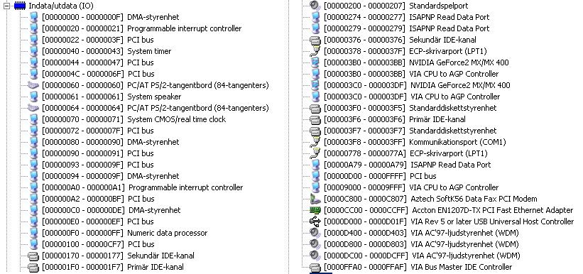

En sak jag just kom är att detta kan bero på en I/O konflikt. Någon som kan se efter om detta stämmer?
Se bifogad bild...
Prova att skippa huben.
