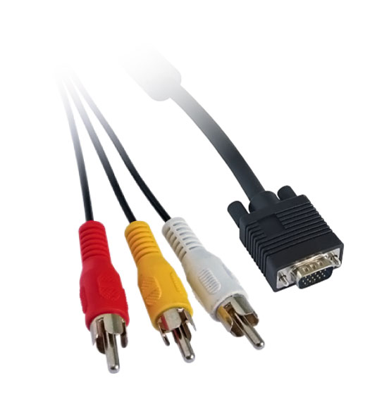

Räcker det med en vanlig VGA till RCA kabel adapter för att koppla datorn till
TV via RCA ingångarna (röd, vit och gul) eller behövs det något annat till?
Kolla den bifogade bilden, som finns med i detta inlägg.
Medlem sedan juni 20004 308 inlägg
RCA-kontankten (gul) till vänster på bilden använder composite-video signal (+ stereo ljud (röd+vit)) så den kan du inte koppla till VGA-kontakten till höger med en rak kabel mellan då den innehåller RGB+sync och lite annat mojs, men inte någon composite-video. Rent teoretiskt kan du göra en vga->scart förutsatt att TV'n klarar grafikkortets sync.
Det funkar om rca-kontaktena är fem stycken, fast då är det en ypbpr eller rgbhv. Ypbpr är digital och jämförbar med hdmi och rgbhv är en analog med röd, grön, blå, horisontell och vertikal sync.
Det går inte koppla en vga till composite rakt av.
