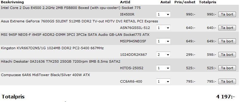

Försöker sätta ihop en hyfsad budgetdator, men ändå inte vara dumsnål för det.. Har kommit fram till följande konfiguration, alla förbättringar inom eller under (eller marginellt över) nuvarande prisnivå mottages tacksamt:
Medlem sedan okt. 2000242 inlägg
Om du kollar på högupplöst film via datorn skulle jag rekommendera att byta grafikkortet till Sapphire Radeon HD2600XT. Då får du bra stöd för all möjlig HD-material. Samt att du kan pumpa ut både bild och ljud via 1 hdmi-kabel. Kostar på datorbutiken 860:-. I spel slår det också 7600 GS.
Jag hade även bytt disken mot Seagate Barracuda ST3250410AS, pris 573:- därför att den är (inte helt obetydligt) snabbare.
