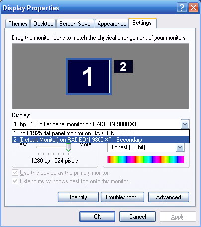

Innan jag blev tvungen att formattera för ett tag sen funkade det utmärkt att mata skärmbilden till tvn via tv-out och s-video - men nu får jag bara inte till det längre. :l
..och naturligtvis kommer jag inte ihåg hur jag löste det förra gången. :e
Grafikkortet är ett ATI Radeon 9600XT med senaste drivarna, en s-videokabel och en 32" wide som tar emot.
Det är inga problem att få upp skärmen på tvn, men upplösningen är ju inte direkt densamma, alltså syns bara en liten del.
Tvn klarar 1024x768 och jag kör 1680x1050 - måste jag ändra det (och få oreda bland ikonerna) för att lyckas med det?
Jag har pillat lite med en zoomgrej jag hittade bland inställningarna och bilden krymper för all del på tvn, men det syns inte mer, det blir bara svarta fält runt om... :l
Vad har jag missat?
na, du har väl en TV under andra grafikkortet som du kan ändra upplösning på oberoende av den första?
Aha, är det på det viset den där andra funkar? :e
Får testa runt lite...
kanske.. ;) :OO
Satt igår och pillade som snabbast med det men fick inte ordning på det...
Alternativen med tv-inställningarna hittar jag bara under den primära skärmen, under den sekundära finns bara standardalternativen. :q
Eller har jag missförstått allt nu igen? :e
Lite sent men ändå: tvn klarar 1024x768, alltså satte jag den sekundära skärmen till det, klickade i "utöka windows skrivbord", tryckte på verkställ, petade igång MPC, drog över den till den utökade biten och smackade upp den i fullskärm - perfekt! (y)
