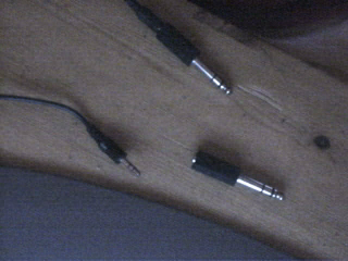

Min girarrsladd har gått sönder så ja gjorde en egen. Och undrar ifall detta kan göra så gitarr eller förtärkaren går sönder. Det ja har gjort är att ja tagit en vanlig högtalar sladd som man kopplar mellan högtalare och datorn. Sen har ja stoppat en adapter på båda endarna av sladden så den passar i både gitarr och förstärkare. har testat o det låter likabra som vanligt.
har skickat med en bild på hur det ser ut.
Min fråga är alltså om det kan vara farligt för elektroniken genom att göra på detta sätt.

Nepp, kör på!
Enda problemet med denna koppling är att ljudet kan bli brusigare eftersom sladden inte är sköldad. Men detta spelar mindre roll om du distar gitarren.
Men farligt för elektroniken, det är det inte som olle redan har konstaterat.

Okej, bra. Själv upplever jag inge brus alls.
Men då kör ja på det :birp
