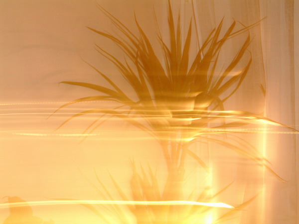

Jag tycker att det ser ut som om han har använt sig av "blixtridå" (tror jag det heter), alltså en bild med lång slutartid som börjar eller avslutas med en blixt, det tyder i alla fall skärmen på (som finns både i den första och sista bilden). Det gula strecket är märkligt, men det verkar som om blixten slagit i början av fotograferingen och sedan har inte fotografen varit medveten om att kameran fortfarande tog bilden medan han vred kameran i sidled. Det märkligaste är de små blixtarna som går ut från det gula strecket.
Jag kollade EXIF-informationen för bild 1. Exponeringstiden var 4 s, och blixt har använts. Det innebär dels att blixten fryser ett kort ögonblick, och dels att kameran fortsätter exponera en relativt lång stund efter detta. Ljusfenomenen är antagligen lampor och reflexer som har exponerats medan din kompis har rört omkring kameran då han trodde att bilden redan var tagen. Den märkliga datorskärmen hänger säkert ihop med skärmend bilduppdateringsfrekvens. Den lyser inte konstant. Alltså kommer den synas som en mängd bilder medan kameran rörs omkring. Så tyvärr, inga spöken i sikte där inte. ;)
Tänkte bara bidra med mitt foto av samma typ. Lång slutartid och stora rörelser bildar motiv och ljusfenomen som visas på trådskaparens foton.
Eller så kan man skapa transparenseffekter utan Photoshop. ;)
Kolla hur Lofberg ser ut. :L
