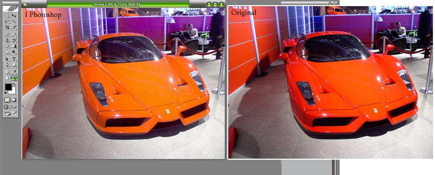

Idag när jag öppnade en bild i PS CS så var alla färger urvattnade och bleka, men det är bara i bildvisningen som det blir så, om jag sparar bilden så ser den ut som originalet (om jag inte öppnar den i PS förstås). Jag testade flera bilder med samma resultat.
Har jag lyckats komma åt någon inställning (kan inte minnas att jag ens varit in i inställningarna)?
Jag uppdaterade drivrutinerna till skärmen idag, kan det ha med saken att göra?
När jag installerade photoshop fick jag en fråga om vilken färgprofil jag ville ha. Jag valde någon europeisk profil, utan att veta så mycket om resultatet. Det funkade bra. Du kanske har valt någon profil som är fel för din skärm?
Bifogar en bild på hur det ser ut:
Orange Ferrari?
Färgprofil, RBG, sRGB, Adobe RGB osv osv... det gör stor skillnad.
Så, nu har jag fått det att funka ordentligt igen, jag ändrade färgprofilen under bildskärmsinställningarna. (Inte i Photoshop alltså) :)
